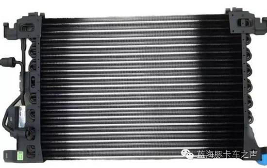

散热器
散热器表面堵塞
疗法:
其实大部分的发动机高温问题都是由散热器表面堵塞造成的,为避免这种情况引起发动机高温,建议大家在每年的杨柳絮季节过去之后,对散热器进行一次彻底地清洗,这样可以保证整个夏季散热器都能工作在最佳状态。
散热器内部堵塞
疗法:
其实现在的卡车已经很少使用水来做冷却液,所以散热器内部堵塞地情况已经很少出现。如果卡车长期使用水作为冷却液,并且出现了高温的现象,在检查其它地方都没问题后,则应该检查一下散热器内部,如果水垢堵塞很多,可以去专修散热器的修理厂进行清理疏通。

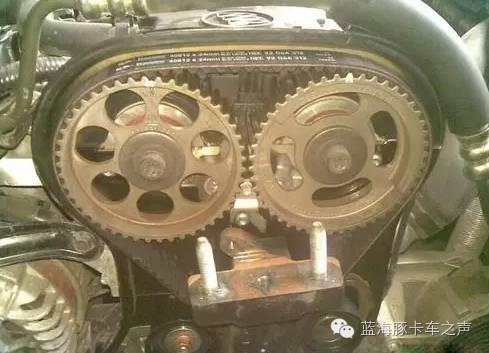

正时皮带
点火正时错误
疗法:
其实进入电控时代后,基本已经没有因为点火正时错误造成的发动机高温了,但是在使用机械泵的一些老发动机上,因为正时错误造成的高温还是时有发生。如果卡车使用的是机械泵,并且发生了高温现象,那我建议检查一下点火正时是否在正常范围之内。

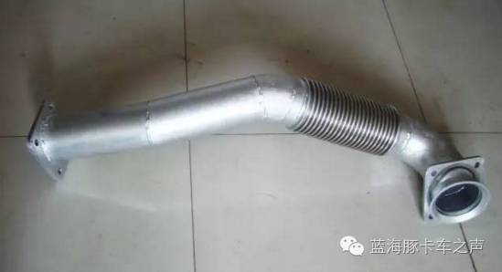

排气筒
排气背压高
疗法:
很多人可能都不知道,发动机排气背压高也会引发高温现象。一般造成排气背压高的原因有两点:一是排气制动蝶阀回位不良,造成排气不畅。二是消声器或者SCR催化器内部发生堵塞,从而造成排气背压过高,这两点都有可能造成发动机温度过高,并且还会降低动力增加油耗。

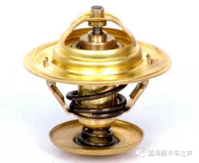

节温器
节温器失效
疗法:
如果在行车中遇到了发动机高温现象,一定要检查节温器的工作状态是否正常,但是千万不要把节温器拆除不用,因为拆除之后可能会引起发动机温度失控,从而造成油耗高、磨损加剧现象地发生。
