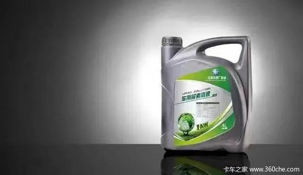

 高质量尿素会提升动力?
不管尿素如何,都不能帮助车辆提升动力。通常来说,车用尿素溶液由高纯尿素和超纯水按照一定比例调制而成,防冻型的尿素溶液中,还添加了一定比例的甲醇。
所以说,从尿素组成中我们就能知道,不管是什么品质的尿素,对动力提升都没有帮助,但使用劣质尿素或长时间不使用尿素,可能会对车辆带来很大影响。

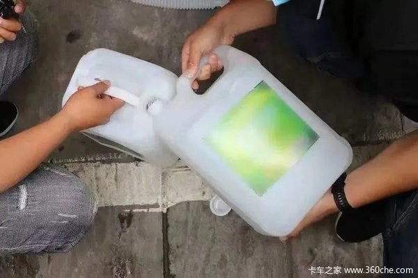

第三个是长期不使用尿素,很有可能造成喷嘴、管路、尿素泵等容易结晶堵塞或者高温损坏,而一旦维修则需要花费大量的人力、财力得不偿失。另外,使用不达标的劣质廉价尿素溶液,也会造成尿素溶液输送管路、尿素滤清器以及尿素喷嘴堵塞,如果杂质过多可能还会造成尿素泵损坏。
目前,对于执行国六排放标准的柴油货车来说,已经按照国家法规安装了尿素品质传感器,它做的就是检测尿素浓度是否达标合格。如果国六车型使用的是含有杂质、微量元素的劣质廉价尿素,其浓度不达标,那么在加入的一瞬间,尿素喷射传感器就会告知整个后处理系统,从而让发动机出现限扭、动力减弱、油耗上升等问题。另外,该传感器还会将检测到的数据上传到国家的监管平台,受到实时的监控。
