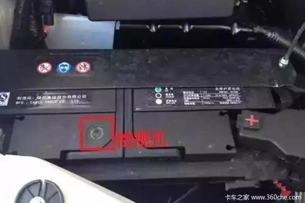

目前有超过80%的蓄电池中都带有电量检视孔,通过检视孔能看见三种颜色:蓝色代表电量充足,红色代表略微亏电,透明色则代表快报废了需要更换。

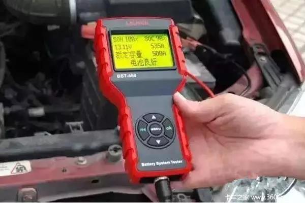

在家里自行通过蓄电池测量仪或万用表检测电压来判断。电压是推动电荷产生电流的原因,电压又分为开路电压、充电电压以及放电电压。包装盒上标识12V的蓄电池,开路电压一般都在13V以上。测试结果不足12.4V需要及时充电;测试结果不足12V建议更换蓄电池。
万用表检测电压
另外,在检查蓄电池电压时,还应把车辆发动机的发电量考虑在内。对于里程数比较高的车,为了解决电压偏低的情况,还应及时更换发电机碳刷。因为发电机内部碳刷变短,发电量就有所下降,无法满足蓄电池的正常使用就会影响自检的结果。

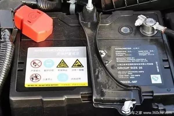

1.用专业电瓶电极刷或是废弃牙刷清理电池正、负极上的粉尘和腐蚀物。如果不小心在手上沾上了残渣,一定要及时洗手。另外,在清洁前及结束后都应将所有物品拭干,避免发生短路。
2.在接触表面涂上凡士林或脂质物形成一层保护膜。
3.仔细检查电瓶、电缆,排除其他潜在缩短电池寿命的因素。
4.重新连接电缆和电池时,应严格按照先正极再负极的顺序,防止触电或损坏汽车的电力系统。
5.最后再进行一次全面检查,启动发动机检查电瓶连接是否正常。
