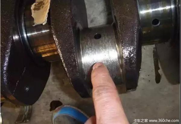

对于卡车司机来说,出现“发动机抱瓦的情况是很痛苦的。因为发动机一旦抱瓦,不仅耽误运输还可能要支付高额的维修费用,造成不必要的麻烦。

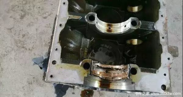

那么,什么是发动机抱瓦呢?首先先来了解一下:这个“瓦”是指发动机曲轴的主轴合金瓦。它不是滚针或滚珠轴承,而是配合很细密的滑动磨擦。因此需要有极好的磨合面,简单地说“抱瓦”就是轴与瓦抱死。

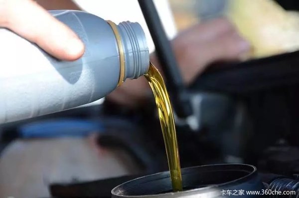

发动机抱瓦的常见原因——机油方面:
1.发动机润滑条件不良:首先,发动机抱瓦,很多情况是由于机油的润滑不良所导致的,当卡车的发动机工作条件比较差时,便很容易出现发动机热负荷大、高温等情况。若此时没有按照要求选用合适的机油,导致润滑条件不良,就会出现轴瓦异常磨损的情况,最终出现抱瓦故障。
2.机油粘度过大:在选择机油的时候还需要注意的粘度级别,如果机油的粘度过大,就会导致机油的流动性变差,如此一来便会加大发动机运动部件的运行阻力,从而导致轴瓦温度升高,进而出现发动机抱瓦的情况
3.机油粘度过小:机油粘度大了不行,机油粘度过小,也会导致故障。如发动机运行的时候不易形成油膜,此时便会加速轴瓦合金层的磨损,当磨损到一定程度的时候,会导致发动机抱瓦。所以,选择合适的机油很关键。
4.机油的压力过低:还有一种情况,是发动机机油的压力过低,也会导致曲轴与轴瓦之间的流量减少,最终导致轴瓦磨损甚至损坏。其中,影响机油压力低的原因有很多,机油粘度过低或机油泵工作异常,都会引起机油压力过低。

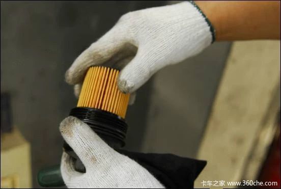

5.机油滤芯质量差:选择合适的机油滤芯也很关键,劣质的滤芯不能很好的将杂质过滤掉,使机油中的杂质增多,最终导致机油中杂质不能被过滤掉发,发动机润滑条件变差,从而发生发动机抱瓦。
