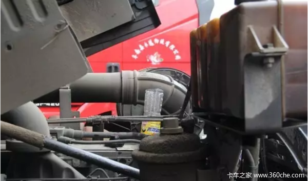

●  冷却液不足 温度过高
其实,导致柴油机水温过高的原因大体可分为两类。一类是发动机散热系统存在故障,另一类是由于小故障而导致的发动机自身温度过高。其中,造成柴油发动机工作温度过高的原因很多,其中最易出现的是冷却液短缺。
因为柴油机在工作时产生的热量大约只有三分之一能够变成有用功,而大部分的热量不能被充分利用。除了一部分热量被排出去以外,大多数热量都作用于发动机机件之上。如果冷却液不足,即便在节温器全开,水大循环的情况下,也不能达到很好的散热效果,势必导致发动机温度过高。

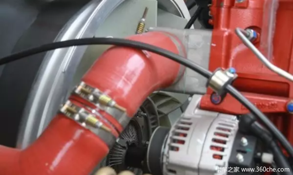

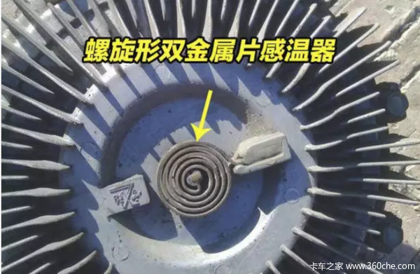

而如果这个螺旋形金属片出现断裂以及疲劳失效的情况,将直接导致散热风扇出现停转或者低速运转的情况,发动机散热势必受到影响。其他链接结构的散热风扇同理,一旦出现故障都将直接影响到发动机散热。

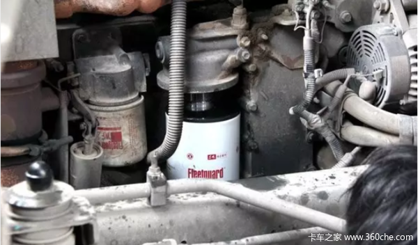

●  劣质机滤 导致机油运行不畅
在日常维护保养中,很多人有时为了省几十块钱,而选择了劣质机滤。由于柴油发动机工作过程中,难免会产生些许金属磨屑,加之空气中杂物的进入、机油氧化物的产生,使得机油中的杂物逐渐增多。劣质机滤容易堵塞,失去拦截机油中杂质的作用,此时机油从旁通阀回流至发动机。除了机油循环速度变慢之外,也会加剧缸体等其他机件的磨损。
