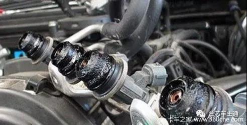

发动机:造成汽车抖动最常见的原因就是节气门过脏或喷油嘴积炭过多,因为着车后吸附在积碳上的汽油被发动机吸入汽缸内燃烧,发动机的可燃混合气时稀时浓,造成冷启动后怠速抖动。解决办法:清洗油路,节气门。

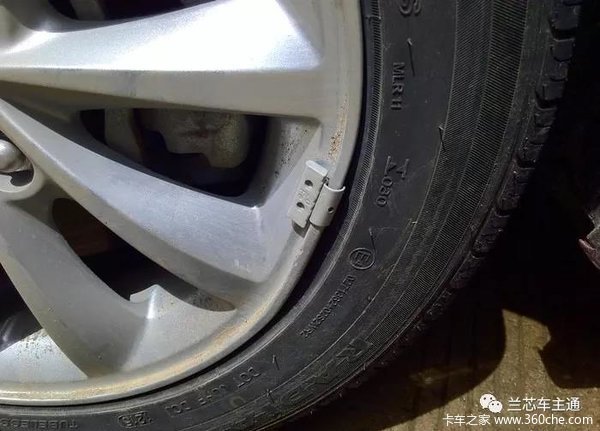

1、轮胎
通常来说车身轻微抖动或偏移,是轮胎引起的故障。首先小芯芯建议车主去尽快去做一个四轮定位和动平衡,如果不跑偏只是轻微抖动,那么动平衡就可以解决问题。
如果为钢圈变形造成的行驶中车抖就比较严重了,建议车主马上去专业维修店检查,这样的情况主要发生在年龄较大的车辆身上。车辆若需要更换新轮胎、新钢圈也需要做一次轮胎平衡,如果配重不平均方向盘就容易发生抖动现象,此时的抖动对行车安全以及操控判断都会有影响。
