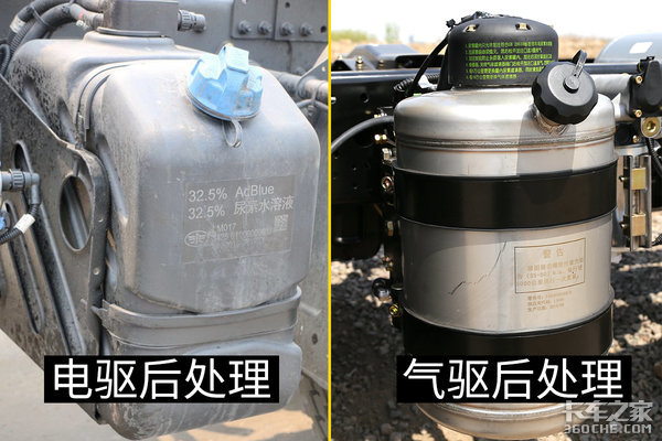

目前卡车的SCR后处理系统按照工作方式,可以分为电驱和气驱,通过尿素箱的外观,很好区别,塑料材质的为电驱系统,铝合金材质的为气驱系统。
一不小心就犯错 你会给卡车加尿素吗?
电驱系统在加注尿素溶液的时候比较简单,直接打开盖子就可添加;气驱系统由于储罐内有气压,稍微复杂一些,需要将储罐密封盖拧松三圈放气,直至气压归零,才可以打开盖子添加尿素。这一点必须要注意,否则有可能造成人身伤害事故。
