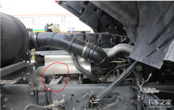

排气蝶阀式
排气蝶阀式发动机制动就是咱们说的排气制动,这种方式就是在排气连接管处装一个蝶阀,在排气的时候把蝶阀关闭,憋一下活塞,对上行的活塞有一个阻力,也就是在课堂上或者一些培训教材上说的通过增大排气背压来阻碍活塞上行从而消耗整车动能。
发动机制动为什么在湿滑路面禁止使用?
排气蝶阀式发动机制动成本相对较低,制动功率也还凑合,因此很多厂家都采用了这种方式,例如dci 11的排气制动。
发动机制动为什么在湿滑路面禁止使用?
图中红圈部分就是dci 11的排气蝶阀(被增压器隔热罩挡住了)
由于排气蝶阀式是相对来说比较直接粗暴的,因此在使用过程中需要特别注意的一点是开启转速不能过高,否则很容易冲排气歧管的密封垫。
