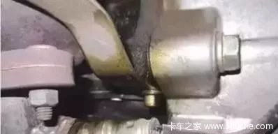

漏油有以下三个原因
衬垫不合格
衬垫在卡车各部位之间有着防漏密封的作用,若衬垫装配不当,技术不合格或有质量方方面的问题,非但起不了密封防漏的作用,还会影响到安全的出行。
紧固螺母松动
放油塞未拧紧或出现松落状况,均容易引起机油流失,严重时会导致烧瓦抱轴的机损事故;除此之外,衬垫不宜过松或过紧,过松容易发生渗透漏油,过紧又会造成螺丝扣拧滑而惹起漏油。

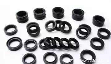

油封老化失效
车上很多动置部位(如油封、O型圈)会因装置不妥,轴颈与油封刃口不同心,偏摆而甩油。有些油封运用过久会因橡胶老化而失去弹性,发现渗漏应及时更新。

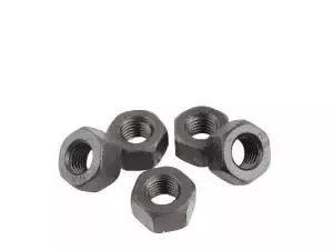

要妥善处置各类油管接头密封
车用联管螺母经常拆装,容易滑丝断扣而松脱,会惹起渗油。改换联管螺母,用研磨法处置其锥面密封,使螺母压紧而处理密封。

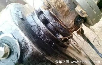

防止轮毂甩油
轮毂轴承及腔内光滑油脂过多,或其油封装配不妥,质量不良及老化失效;制动频繁引起的轮毂温渡过高;车轴螺母松动等都会惹起轮毂甩油。因而要用“空腔光滑法(即适量光滑)疏浚通气孔。
