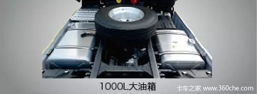

卡友们开着卡车南征北战,需要源源不断的能量供给,油箱就是整个卡车的储能装置。就拿我们熟知的乘龙H7来讲,就配备了1000L的超大油箱!大油箱可以保证卡车的续航能力,但若想使行程更加高效,则需要正确对油箱进行保养。

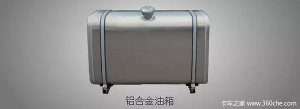

当今卡车市场追求轻量化,很多卡车出场标配铝合金油箱,部分轻卡配备树脂油箱。铝合金油箱相比于铁油箱,重量轻,内部耐腐蚀,外部不生锈,颜色美观;相比于树脂油箱,当柴油“挂蜡”时,可以进行烘烤,但是树脂油箱是万万不能进行烘烤的。(柴油在低温下,会形成粘稠状,颜色为乳白色,并且同时造成油路堵塞,俗语称谓——挂蜡。解决的办法是,给柴油和供油管路加温,如烘烤。)
可是当卡车油箱做的越来越大时,由于液体的流动性,车辆在行驶过程中,燃油会对油箱内的“隔板”产生冲击,久而久之就会造成隔板“开焊”的发生,隔板会与油箱四周的铝板摩擦,产生“铝末”,铝末是不会全部被柴油滤芯阻挡的,少量的会随油路进入到喷油器内部,久而久之会造成喷油器卡滞,回油量增加,车辆没劲,费油……
所以当我们保养车辆的时候一定要注意:柴油滤杯里面是否有铝末出现。用它来判断油箱隔板是否损坏,尽早修补或者更换油箱,避免造成更大的经济损失。
发现铝末后,可以采用两种方法进行解决,第一种是切开油箱,然后把油箱里面的铝末彻底清理干净,再进行焊接,再更换油管,柴油滤芯,要注意检查油泵处的滤网是否也有铝末,如果有,也一起进行清洗更换,力求一次性解决问题。但是焊接铝合金本身就是冷门,又加上油箱焊接很少有师傅愿意做,所以这种方法要价很高,很难执行。第二种就是更换一个新油箱,虽然前期投资大,但是用的久,长远来看还是利大于弊的。
