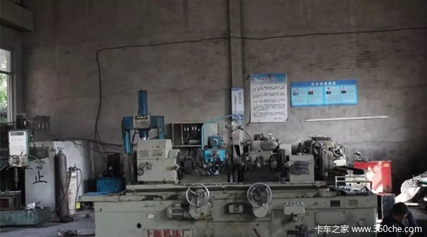

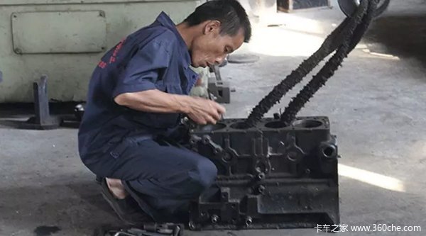

在徐州,还有这样一家修理厂,一进入维修车间 ,青绿色的机床一下就给这里增添了许多年代感机床旁,一位老师傅正在认真地检测发动机的缸体仿佛艺术家在雕琢一件艺术品,在这个充满油污的地方,人的内心反而比在整洁的城市里更加平静。

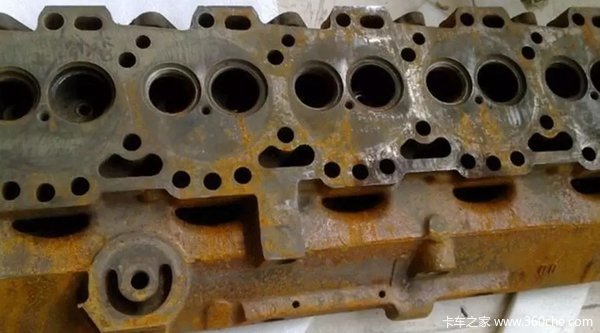

比如,发动机缸盖可能会出现沙眼等破损,影响了燃烧室的气密性。
以前,维修师傅会在沙眼上用电焊点上一个焊点,然后用砂纸把平面磨平。
维修经验不足浪费时间
师傅告诉我,一开始经验不足的时候,多点一个焊点,就要磨一下午才能磨平。

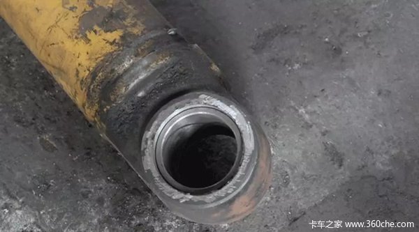

这个液压杆内圈磨得不圆了,师傅就把内圈磨大以后,放进去一个钢筒,就能继续使用了。
听师傅介绍,有些价值一两千的零件,在这里花两三百就可以修好,能省下不少开支,并且还能够跟新零件一样质保三个月。检测环节不可缺,发现故障时把发动机拆开,零件坏没坏一眼就能看清,真的是这样的么?
师傅说,发动机内有许多零件对精密度的要求是很高的,许多肉眼看不出的变形都有可能导致发动机故障。

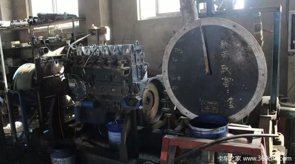

 ▲发动机测功机
上图是发动机测功机,用来测量发动机功率的仪器。
连接上发动机,点火之后,发动机的马力数可以在表盘上显示。发动机的连杆到底有没有变形,通过这台仪器就可以检测。
如果确实变形,还可以通过它矫正,如今大部分的维修厂都没有这种仪器,通过肉眼简单判断,这是一种很不负责任的做法。

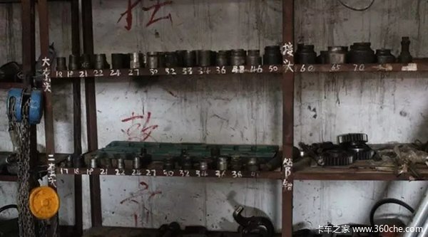

在他们的工具室里,所有的工具都按照型号分类放好,有专人负责管理,工具用完以后需要归还。这不仅是一种管理模式,更是一种对工作、对行业认真负责的态度。
