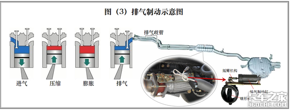

(2)排气式制动
排气制动与发动机制动的原理类似,区别在于排气歧管装了一个蝶形阀或类似的排气制动阀。通过排气制动开关(一般在方向盘右边),控制蝶形阀。
排气冲程时,由于关闭的蝶形阀增加排气阻力,形成排气背压(排气门背部排气歧管与蝶形密闭容器内的压力差),对活塞施加反作用力,从而达到提高制动功率的目的,详见图(3)。
所以排气制动相当于在发动机制动基础上,增加额外制动力。

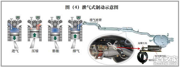

(3)泄气式制动
泄气式制动是建立在排气制动的基础上。利用蝶形阀产生的背压或一套控制机构,使排气门在全部行程始终保持一定微小开度。
压缩行程中,压缩空气通过微小开启的排气门“泄出”,使缸内压力下降,减少膨胀过程中压缩气体对活塞做功,从而提高制动功率,详见图(4)。

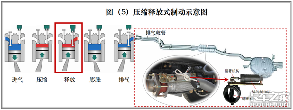

(4)压缩释放式制动
与泄气式制动不同,压缩释放式制动,只在压缩行程中,活塞接近上止点时,利用液压机构打开排气门,使缸内高压气体排除气缸,降低缸内压力,减少膨胀行程压缩气体对活塞做功,达到制动效果,详见图(5)。
压缩释放式制动根据控制排气门开启机构结构区别,分为定制式、摇臂式、气门桥式。
由于排气门有专业机构控制,因此蝶形阀并不是压缩释放式制动的必备装置,主要作为并列制动方式存在,例如锡柴CA6DN 12.5升发动机配置压缩释放式制动器及蝶形阀,西康ISM 11升机只配置压缩释放式制动器。
