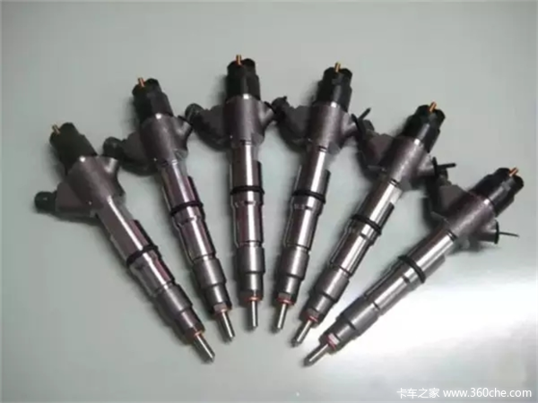

是发动机的关键部件,它是一种加工精度非常高的精密器件,要求其动态流量范围大,抗堵塞和抗污染能力强以及雾化性能好。喷油器接受ECU送来的喷油脉冲信号,精确的控制燃油喷射量。其工作的好坏直接影响发动机的动力性、经济性、排放、可靠性。
根据混合气形成和燃烧的要求,喷油器应具有一定的喷射压力、喷射行程、合适的喷油锥角,此外喷油器在需停止喷油时应能迅速切断燃油供给,不发生滴油现象。
喷油器常见的故障包括机械故障和电路故障。机械故障包括喷油器阀芯卡滞、喷油器阻塞及泄露,当喷油器出现上述故障后,会引起机械动作失效,从而影响发动机的正常运转,有时甚至会使发动机出现严重故障。

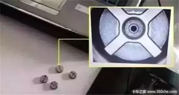

【喷油器针阀卡滞】
喷油器的工作是由发动机控制单元发出信号,喷油器的电磁线圈通电后产生吸力从而驱动喷油器针阀动作。由于针阀与阀座的间隙被残存的粘胶物阻塞,致使针阀动作发涩不能正常打开,从而影响正常的喷油量。
喷油器发生针阀卡滞故障后,发动机会出现启动困难、怠速不稳、加速不良等症状。产生喷油器卡滞的主要原因是使用了劣质柴油,因为劣质柴油中的石蜡和胶质,从而导致喷油器针阀卡滞。

回油量过高也会导致当针阀偶件磨损严重或针阀体与喷油器壳配合不够严密时,喷油器的回油量就明显增大,同时还需要注意的是阀板,这个一旦磨损也会导致喷油器回油量过大,影响发动机性能。使喷油压力降低,喷油时间推迟,发动机功率下降,甚至造成发动机熄火。
