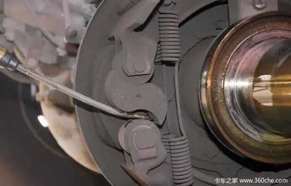

刹车系统保养
小型货车的刹车系统主要采用刹车油传递刹车力,而重型货车则采用气动刹车系统,两者应采用不同的保养方法。
对于油路制动的货车,出车前要检查刹车油的液面。如果发现油面下降,要立即检查刹车油路是否有泄漏的地方。刹车油由于会吸收空气中的水分,时间长了就会失效,所以最好每年更换一次。
对于气动刹车系统,要经常注意排出系统中的积水及定期更换干燥器。气动系统中的水分会腐蚀管路并影响制动效果,严重时甚至可以导致制动系统失灵。此外,还要经常检查打气泵的工作情况及气泵皮带的磨损情况,以便及时更换。

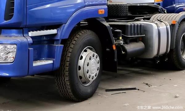

轮胎的保养
首先,要检查轮胎的气压。要根据情况做适当的调整。譬如在路面湿滑、天气炎热时,压力就要低些,气不能打得太足;气温骤降时,轮胎必须补充气压,应对低温路面。
其次,需要检查轮胎是否有伤痕,比如有可能存在的轮胎龟裂、啃胎和轮毂筋条裂纹等都要仔细地检查,必要时可进行更换。
第三,前后轮胎的承载重量不同,磨损也不同,因此在行驶一定里程后调换前后轮胎,这样就可以延长轮胎的使用寿命。
高速行驶时,如果轮胎爆裂就会出大事故,小则倾侧、甩头,大则翻车。所以,每次出车前一定要检查一下轮胎的状况。
