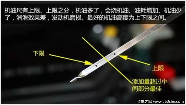

查看油尺上的油迹这时机油尺上的油迹则与油底壳的油面是一致的,正常情况下,油迹应在油尺的上下刻线之间,中线偏上。

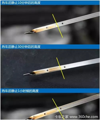

由于我对热车法带有质疑,所以,我选择了汽车分别在10分钟、30分钟、1个小时静止之后,分别3次抽出机油尺检查液面高度,结果,正如我所想的一样,随着时间推移,机油的液面有所升高,从图片上也可以看到,机油液面从机油尺的下限开始向上限“爬升”。

通过机油尺检查机油液面的高度。机油尺上标注着上限与下限,机油低于下限的话,那么我们就添补机油进去,添加完机油之后,再次通过机油尺检查机油液面的高度;当机油液面到达机油尺的上限与下限之间的高度即可完成添补机油。
