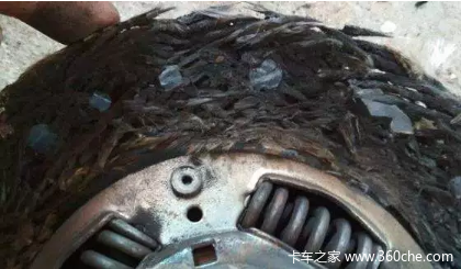

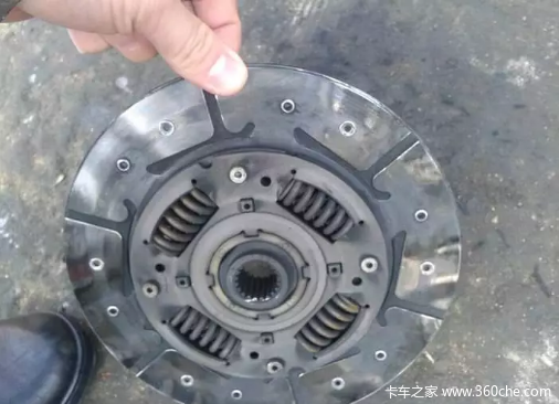

按损耗及使用情况
高速跑不起来,油门踩到底只能跑80--90公里(因为离合器打滑) ,挂一档起步时,车辆有前后抖动感,也需更换离合器片及压盘。踩,抬离合时有生涩感也需更换。还有踩离合时感觉到不平,可能是离合器片磨损比较严重了,这时就应该考虑更换离合器片了。
以下情况需要更换离合器片
(1)你的离合器越用越高了;
(2)你的车子爬坡没劲了;
(3)你的车子行驶一段时间后,能够闻到烧焦的味道;
(4)最简单的办法你可以挂个1档,拉起手刹(或踩着刹车)然后起步,如果发动机没有熄火,那就该换了。
(5)挂一档起步,离合时感觉到不平,车有前后抖动感,压盘,踩,抬离合时有生涩感,需更换离合器片。
(6)每次抬离合时能听到金属磨擦的声音,可能是离合器片磨损比较严重。
