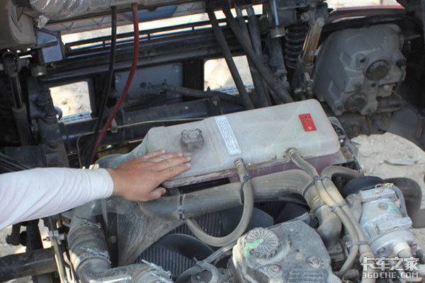

原因一:冷却液不足
发动机的热量是通过冷却液循环散发掉的,冷却液不足带走的热量自然就会减少。如果检查冷却液,发现水箱的冷却液液位低于最低刻度线,就说明冷却液缺失。
卡车发烧怎么治? 教你应对发动机开锅
冷却液不足的处理方法
1.检查冷却系统外部是否漏水,如果存在漏水现象,应先将漏水位置修补好;
2.如果没有漏水现象,添加冷却液至规定刻度即可。
添加冷却液时注意不要停车后立即打开水箱盖,此时水箱内水温很高,压力也很大,立即打开可能造成高温蒸汽喷出,烫伤我们。建议等一段时间再打开,为了防止水蒸气烫伤手臂,打开水箱盖时最好垫一条毛巾。

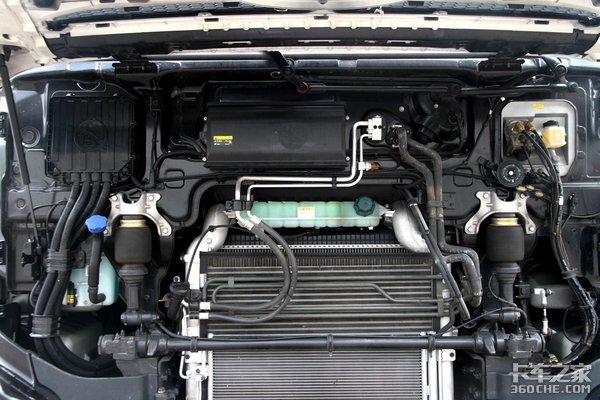

原因四:散热片被异物覆盖
卡车发烧怎么治? 教你应对发动机开锅
散热片被油泥、树叶等杂物覆盖堵塞后,进风量和热交换量会大大减少,造成水温过高。遇到杨柳絮飘飞的季节时,大量杨絮会附着在散热片上,散热片盖了一层“棉被”后散热效果就不理想了。
散热片被异物覆盖的处理方法
1.发动机熄火后,从散热器后面用压缩空气吹,或者用低压水流冲洗。不能用高压水枪冲洗的原因是这样会造成散热器损坏;
2.除去杂物后再用软毛刷清洗芯部。
