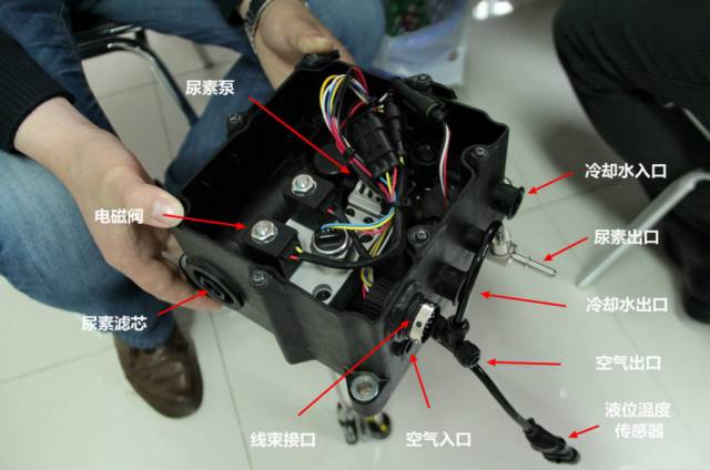

尿素泵的保养
由于车辆停止工作后,尿素泵和管路中还有残留液体存在,所以车辆关闭点火开关后都需要执行清空工作,防止结晶或冻结。
所有的尿素泵都有过滤器或滤芯,技术要求必须定期清理或更换,否则时间久了会导致堵塞或破损以致失去过滤作用,必然引起系统工作失调。建议每3~5万公里更换尿素泵过滤器或滤芯,并清洗尿素罐和管道与喷嘴。

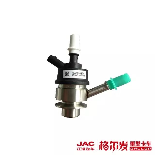

尿素喷嘴的保养
如果车用尿素溶液质量不过关,那么劣质车用尿素溶液中含有的一些不溶的杂质、物质,堆积起来就可能会堵塞、破坏尿素喷嘴。
另外导致尿素喷嘴堵塞的原因也可能是车用尿素反应残留一些沉积物导致的,所以我们平时需要保养好尿素喷嘴,通常可以采用热水浸泡的办法清洗尿素喷嘴。喷油器由304不锈钢制成,带有陶瓷内核,所以在维修喷嘴时应小心,不要使其掉落损坏陶瓷涂层。

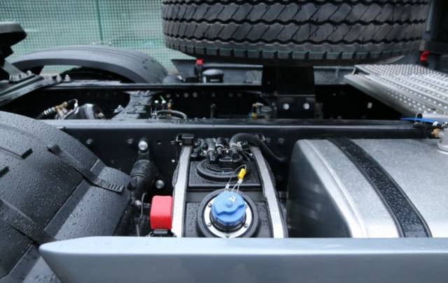

尿素罐的保养
尿素罐中的尿素溶液最高液位为100%(冬天温度低时,可加注90%)。卡友们需要每天检查尿素液位、检查有无尿素液的泄漏,尿素溶液不得低于18%,一般情况下,当尿素溶液消耗到20%时,就需要及时添加了。

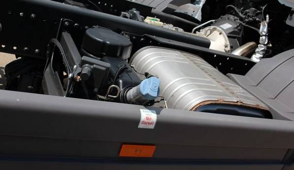

尿素箱的整体保养
每年发动机进行保养时,应打开尿素箱底部进行清洗,放出箱内沉淀;还要不定期检查通气阀或加液口,若出现白色结晶,可用清水冲洗,也可用湿布擦拭。此外,通气阀如发现堵塞,也可用清水清洗或直接更换。
尿素箱需要定期更换箱内滤网,一般周期为2年到3年。此外,卡友们还需要不定期检查插件及管路接头是否良好,确保尿素箱可以正常工作。
