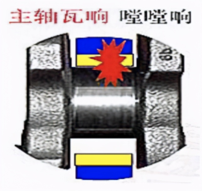

01 曲轴主轴颈轴承异响
当发动机转速突然变化时,有明显而沉重的连续“嘡嘡”声,并伴随发动机缸体产生抖动,发动机转速越高,响声越大,发动机负荷变化时,响声明显,好像在喊:“啊啊啊啊啊啊啊啊啊啊啊啊啊”
这个时候怎么办?利用单个气缸断油测试方法测试,将相邻两缸断油。响声明显减弱,说明曲轴主轴颈轴颈异响。将机油放尽,检查机油里有无混合着金属碎屑,拆下油底壳进行检查,如发现金属碎屑,说明轴承合金脱落……
提醒你该换新了!
行车有道|发动机“嘡嘡”响,老司机应该这样做
检查主轴承盖螺栓是否松动,按规定力矩拧紧。检查主轴轴承径向和轴向间隙,若间隙过大……
又提醒你该换新了!

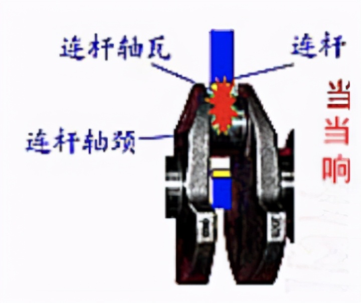

02 连杆轴瓦异响
发动机怠速运转,可听到短促的“当当”声,拆下机油加注口盖,响声为清脆的“当当”声,说明是连杆轴颈轴承异响。若某缸断油时响声减弱或消失,在恢复工作的瞬间响声又立即出现可断定该缸连杆轴颈轴承异响。
这个时候怎么办?应该放尽机油,拆下油底壳检查,发现机油中或油底壳壁上有轴承合金屑粒,说明连杆轴颈轴承合金层脱落……
提醒你该换新了!
如果连杆螺栓有松动,应按规定力矩拧紧不松动,用手上、下推拉连杆轴颈轴承检查,感觉旷动量较大,说明连杆轴轴颈轴承磨损过甚……
又提醒你该换新了!
如果是机油压力过低造成的响声,调油压,如果属是机油粘度过小造成的响声,换机油!

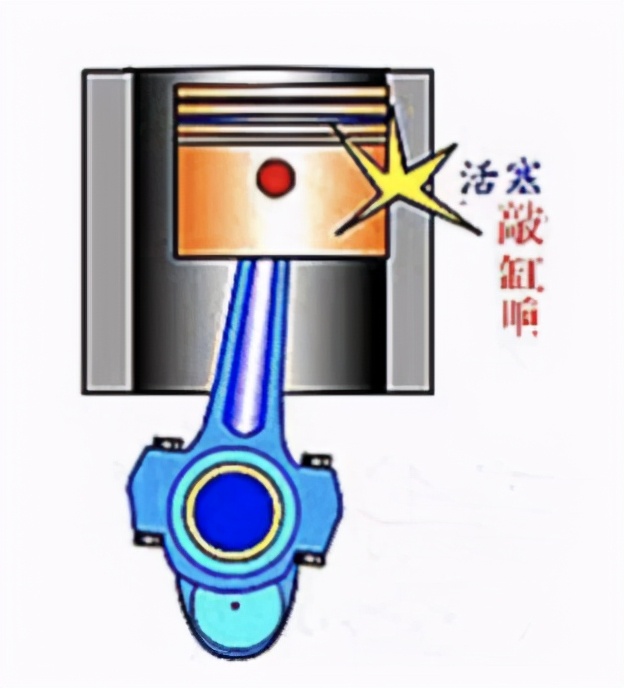

03 活塞敲缸异响
发动机在怠速或低、中速运转时,在气缸上部发出清晰、明显、有规律的“嗒嗒”声。在高温、高速运转时,发出“嘎嘎”连续不断且有节奏的响声,车里进鸭子了?这是活塞敲缸异响。
这个时候怎么办?刚启动时,异响严重,表明个别缸连杆轴承间隙销大或合金层剥离……提醒你该换新了!
转速由低速提升至中高速,发动机发出有节奏的异响声
转速再提高时,异响减弱至消失……
又提醒你该换新了!
