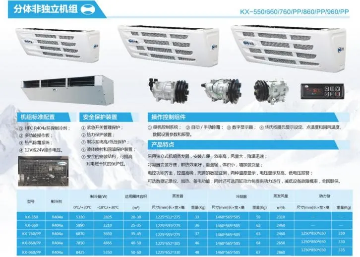

首先看这个冷藏车,最重要的部件之一就是这个冷机。冷机牌子很多,进口的,国产的。冷王的,凯雪的,还有冰熊之类的。但是他们的工作原理是一样的。

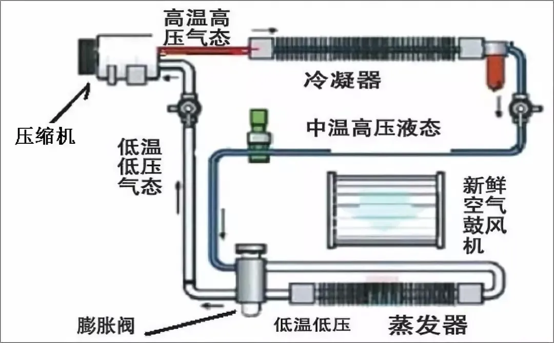

压缩机气态冷媒加温加压然后送到冷凝器(外机)散热后成为常温高压的液态冷媒,所以室外机吹出来的是热风。然后到毛细管,进入蒸发器(内机),由于冷媒从毛细管到达蒸发器后空间突然增大,压力减小,液态的冷媒就会汽化,变成气态低温的冷媒,从而吸收大量的热量,蒸发器就会变冷,室内机的风扇将室内的空气从蒸发器中吹过,所以室内机吹出来的就是冷风。然后空气中的水蒸汽遇到冷的蒸发器后就会凝结成水滴,顺着水管流出去,这就是空调会出水的原因。然后气态的冷媒回到压缩机继续压缩,继续循环。

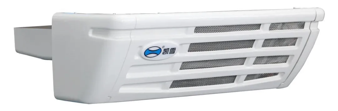

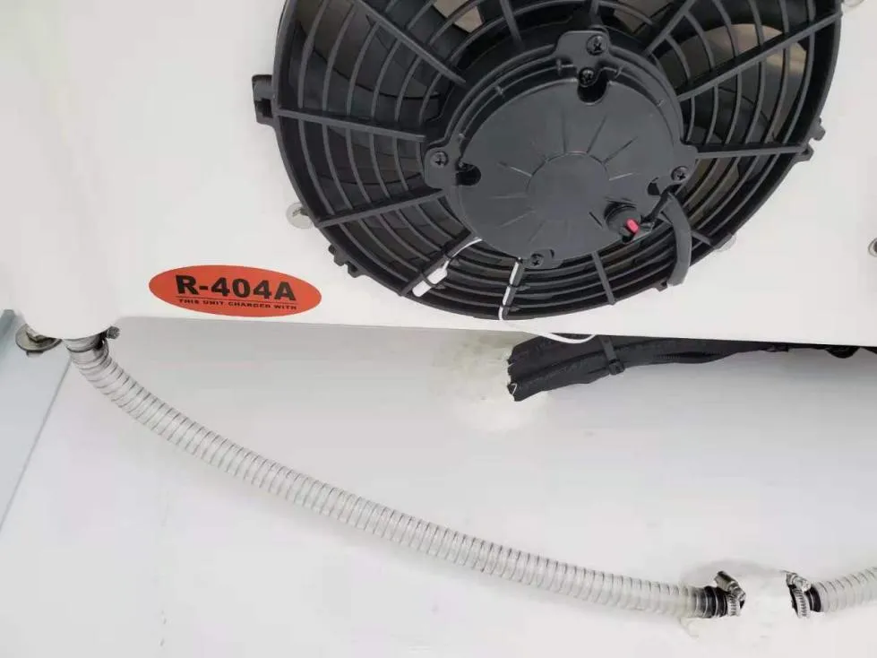

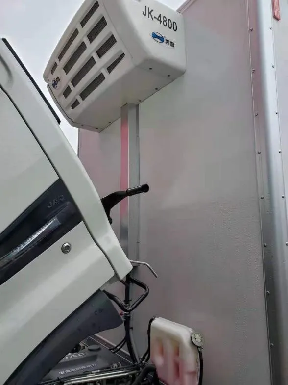

线路管路都是防水的,胶皮厚的很。只有外机安装在前部最上面,直接迎风,有利于冷却降温。问题就在这里产生。小雨还好,要是下大雨,那么多水都直接进到这个外机里面,会不会烧坏之类的故障。可以明确告诉大家,极少极少的概率会因为外机进水损坏。
冷藏车外机会不会进水损坏?老司机经验分享
这个外机其实就是一个大大的散热风扇,可以想象一下空调外机的大风扇。它的作用是把冷媒的热气吹走,起到一个散热作用。没有很精密的电路配件。而且电路都是绝缘防水的,水进不去。而且外机本来就没有太多的遮挡,看到的这个壳子,更多的是挡一下路上的石头,飞鸟,小规模的防护,以及起到一个导流,减少风阻的作用。
所以,重点来了:可以放心使用原本的设计就行,不用自己再去做个盖子。多加了盖子,反而会影响散热,加大油耗,减少制冷量,影响使用寿命。
