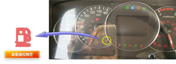

尿素罐液位报警
1、尿素液位低于15%时,尿素液位预警指示灯会亮,请及时添加尿素溶液;
2、在使用过程中,请根据使用情况定期加注尿素溶液,尽量避免在低液位情况下使用;
3、若未能及时添加尿素溶液,发动机将会限制使用功率,影响发动机使用寿命

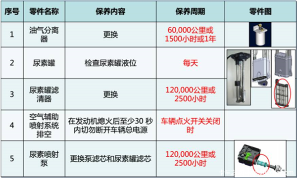

6、每12个月对尿素罐清晰1次:打开尿素罐底部防水螺塞进行清洗,放出罐内沉淀;
7、每隔24个月更换罐内滤网1次。

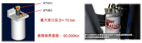

油气分离器维护注意事项
1、油气分离器属于损耗件,应定期更换,推荐更换里程:60000公里;
2、零部件上标有气体流动方向,安装时需注意进、出气口方向;
3、注意发动机打气泵的保养,防止泵出的气体携带过多的润滑油;
4、注意油气分离器的进、出气管,不得有弯折、扭曲或与其他零部件挤压,干涉现象。

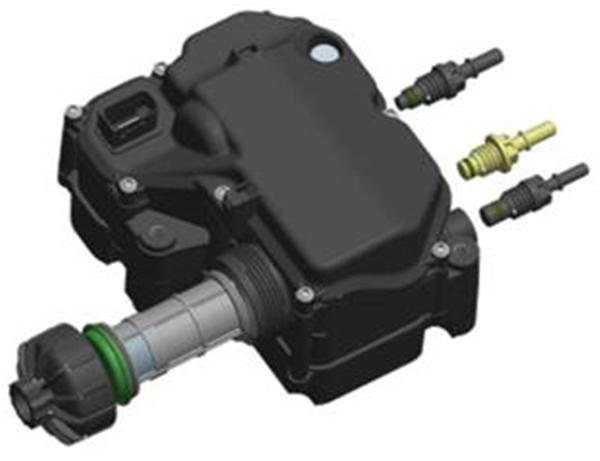

尿素泵维护注意事项
1、BOSCH产品尿素泵,尿素泵滤芯每使用3年或者10万公里需要更换。如应用环境恶劣,对尿素水溶液污染较重,则需按实际情况更换。更换前,需要对尿素泵外表面进行清洁,并在安装过程中严防滤芯区域被外界污染
2、如果不更换尿素滤清器会导致尿素泵回流阀堵塞,会导致发动机故障灯亮,整车无力;
3、不定时检查尿素泵各管接头、电器接头是否松动、泄露等;
4、检查、更换尿素泵时件应轻拿轻放,如果跌落会损坏内部的精密控制部件,导致计量泵损坏;
5、不得用高压水枪直接冲洗尿素泵及其管路、电路。

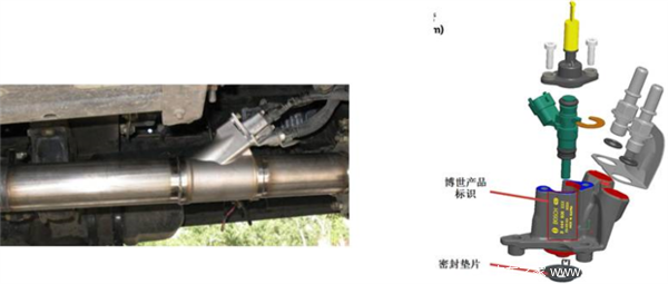

尿素喷嘴维护注意事项
1、如发现喷嘴周围有尿素堆积,可用热水溶解堆积物;
2、不定时检查尿素喷嘴各管接头,电器接头是否松动,泄漏等,油气是认真检查喷嘴冷却水管是否存在漏水现象;
3、更换尿素喷嘴时,要同时更换喷嘴密封垫(密封垫为一次性件),以免造成喷嘴不工作。
