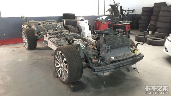

车辆的结实与否,除了材料强度外,还要看车辆的结构设计。事实上,大型货车由于其结构原因,具有较高的车身高度,加上运输属性对承载能力的要求,还拥有一根几乎贯穿车辆首尾的大梁,加上吨位的巨大差别,一旦小型汽车与货车发生事故,小型汽车必然是吃亏的一方。
卡车小百科:脆弱的后防钻梁如何'坚强'?
而小型汽车的结构要求舒适、操控和经济性,多采用承载式车身设计,所装配的防撞梁直接与其车身高度相关。发生碰撞时,除非两车防撞梁高度接近,否则别说面对大货车了,即使面对SUV来说,也很十分吃亏。

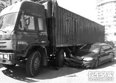

加上货车所安装的货厢长度长于车身,货车的尾部下方是“空的”。一旦小型汽车追撞大型货车,防撞梁和前机舱几乎不会起到任何缓冲作用。
我们换个角度,放慢视频来看,小车的前防撞梁和机舱区域并没有派上任何用场,空荡荡的卡车尾部,没有吸收任何可以“借力”的位置,A柱直直的撞上了货车的货厢,而A柱则像一根牙签一样被折断。

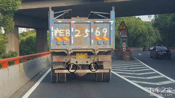

标准是有了,可为何惨痛的事故还频频发生呢?我国规定,卡车的侧护栏材料厚度不得低于2mm,底边缘距地不得大于55cm;后护栏材料厚度不得低于3mm,可以调整高度的护栏底边缘距地不得大于45cm,不可调整高度的护栏底边缘距地不得大于55cm。
卡车小百科:脆弱的后防钻梁如何'坚强'?吊在半空中的防护栏
但这些还不满足实际的需要。后部防撞梁确实都装上了,但外强中干,完全就是个样子货。为了不切实际的轻量化,为了节约成本,运输方便(方便接近卸货平台),还有一些特殊路况(工况)的需要,防护栏的质量缩水,强度不达标,直接拆掉,更有甚者,还有用链条吊在半空中的“防护栏”。
