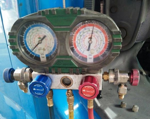

但卡友们也会遇到闹心的时候,就是当空调系统出现故障时。这时,驾驶室内温度就迅速会升起来,空调系统故障就需要立刻被维修。维修车辆时,我们会看到维修师傅拿着抽真空机和压力检测表检查空调系统。
空调加雪种难吗?清楚这几点卡友也能搞
对于这些,有些卡友会有种神秘的感觉。今天,笔者就来帮大家揭开这层神秘的面纱,告诉大家维修师傅是如何使用抽真空机和空调压力表工作的!

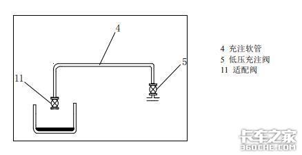

放空状态 压力表和空调管路连接示意图
管路连接:压力表低压接头5和空调系统低压管路检测端口相连接,注意在连接时,适配阀11是关闭状态,适配阀这一端和收集容器相连,等全部连接好之后,再慢慢打开适配阀,让润滑油回到收集器中,而不是排放到空气中。

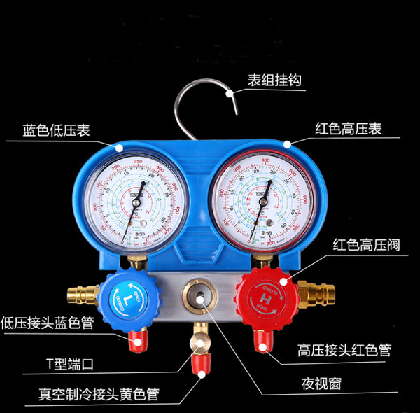

抽真空和加注冷媒状态 压力表和空调管路连接示意图
管路连接:检测表低压侧和空调管低压充注阀5相连;检测表高压侧和空调管高压充注阀6相连;检测表中间黄色管子和抽真空机接口相连接。在连接时,所有阀门是关闭状态的,准备开启抽真空机时,再把阀门打开。
