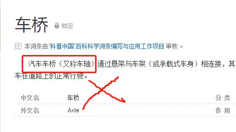

比如某度百科:
但是,但是,但是
车轴和车桥的这种分工,是我们理想的状态
并不是所有的车轴都不承受重量

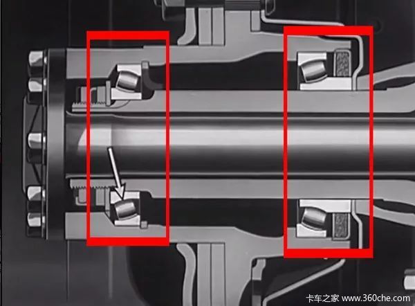

轮毂用两组轴承套在半轴套管(也就是桥壳)上
轮毂外端用几个螺丝拧在半轴端盖上
半轴塞进车桥里边
大家可以发现
这种结构下
半轴的内侧连着差速器
外侧用凸缘上的螺栓连接到轮毂上
整条半轴不需要和桥壳固定
“浮”在了桥壳里边
所以叫“全浮”式半轴

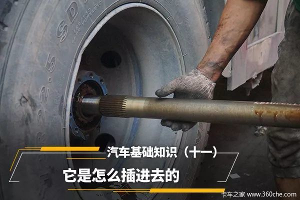

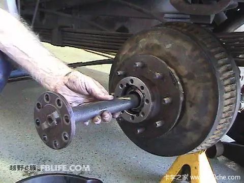

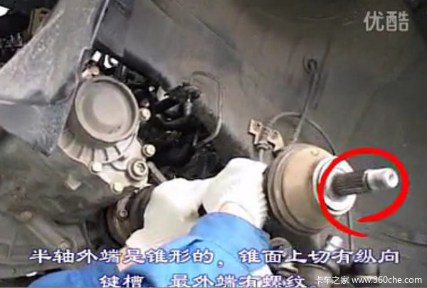

这样的半轴是可以单独拿下来的:
只要拧掉半轴外边你的螺母
你就可以拿着半轴自由地抽插
这时候车轮还在轮毂上
轮毂还在桥壳上
只要你这个老汉愿意推车
车就能继续走
完美说明了一个问题:
半轴不承担在载重任务
只负责把动力传递给轮毂就行了

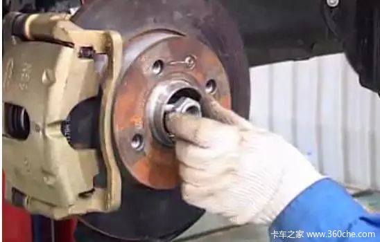

轮毂直接套在半轴上
所以拆半轴,肯定也得把轮毂拿下来
