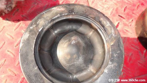

分析众多这两种故障的产生的事例,诱因基本相似。
俗话说:冰冻三尺,非一日之寒,长期的误操作将会导致——发动机产生严重的故障,造成发动机大损伤。
下面将从用户使用方面分析
造成发动机拉缸、活塞烧顶的原因

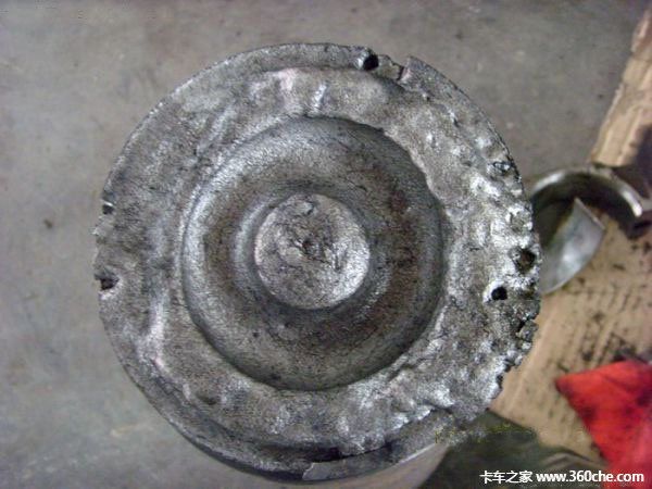

当发动机在全负荷工作的时,燃烧室内温度能达到1700℃??,如果这个时候发动机突然停机?,水泵、机油泵均停止工作,会出现机体热量聚集而个别气缸正处于膨胀冲程?,而此时缸孔和活塞的冷却功能丧失?,如果不能将气缸内热量及时排出?,可能会出现活塞容易出现局部烧熔的故障?,此同时也可能会出现增压机轴承烧死的情况??,如果再次启动发动机进入全负荷工作,活塞就会出现活塞烧顶故障?。
解决办法:
在日常使用中应该避免发动机在全负荷运转时突然停机。
如果发动机发生故障导致突然停机,可以用起动机让发动机转动几下,减少处在膨胀冲程活塞的温度,让废气排除,避免出现活塞烧顶的出现,查明具体停机原因之前不要再次启动发动机

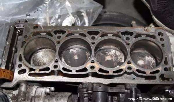

由于发动机没有负荷,整个发动机的运行温度比较低?,机油压力较低?,发动机的润滑条件不是很好,不利于油膜的形成,相对来说会加剧运动部件的磨损。
如果活塞环与缸套的磨损过大,机油会上窜进入燃烧室参与燃烧??,最终导致柴油机烧机油、燃烧室积碳、发动机动力不足等情况,在发动机大负荷工作的时候,很容易出现拉缸或者活塞烧顶故障??。
