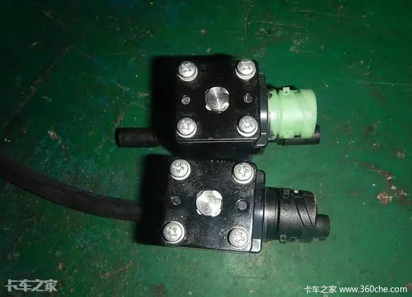

2.进气阀:用于控制系统充气建立压力,在充气时候打开,排气时候关闭,是常闭型电磁阀;
3.排气阀:也是常闭型电磁阀,和进气阀作用相反,充气是闭合排气时打开,用于控制系统泄压时使用。

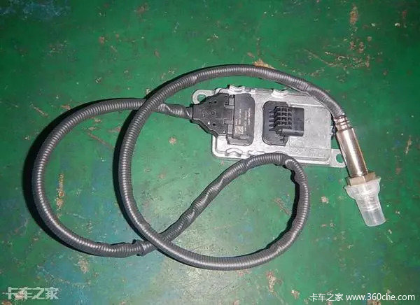

6.氮氧化物传感器:主要用来检测发动机尾气排放NOx浓度,判断其浓度是否超限,同时也为诊断催化器是否老化,拆除等故障作为依据。

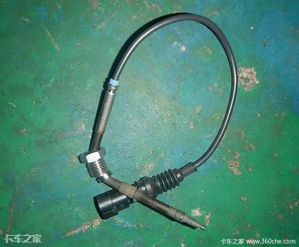

7.排气温度传感器:主要用来控制NOx的露点检测,尿素喷射的控制,喷射量的修正。说白了,就是达到尾气排放温度达到200度以上了再开始喷射尿素,同时也可以根据温度值来控制喷嘴喷射尿素量的多少。
