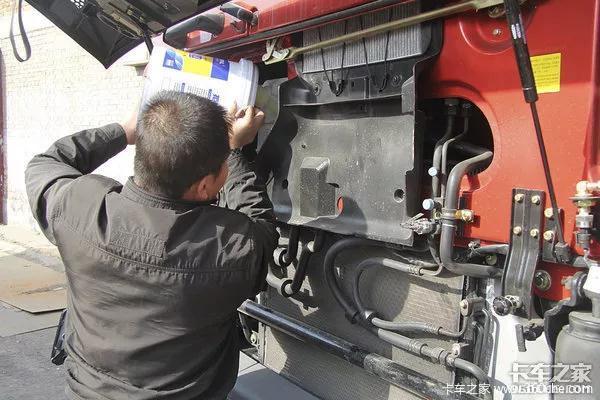

1、水箱里的冷却液低于最低刻度线以下,这个就是日常保养工作不到位没有注意到冷却液的缺失。添加冷却液至规定刻度即可。

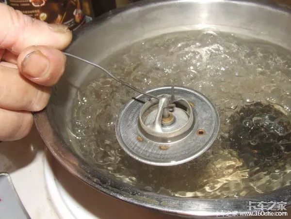

5、节温器失效后,节温器长期使用后出现故障或者功能衰减使阀门的开度变小,致使水循环缓慢甚至中断,进而导致发动机水温过高。
判断节温器是否可以继续使用的检测标准为,把节温器放在水里加热检查阀门开始开启的温度和完全开启的温度以及阀门从开启至完全开启的升程。阀门开始开启的温度一般为80°C左右,完全开启时的温度一般为90°C左右,阀门工作的升程一般为7~10毫米。
