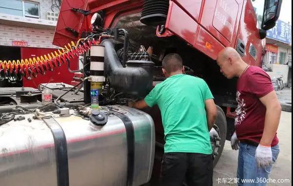

车型:东风天龙9.6米前八后四载货车
发动机:康明斯ISLE
故障现象:怠速不稳,有时候打不着车,起步加速的时候没劲
车主张师傅说,车是在自己安装完柴油滤清器后出现的这种问题,之前从来没有过这样的现象。

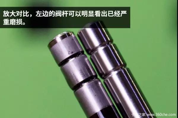

维修人员打开车后发现,发动机内的喷油器已经磨损的非常严重,这就很让人奇怪了,安装了滤清器,为何还会出现这种情况呢?

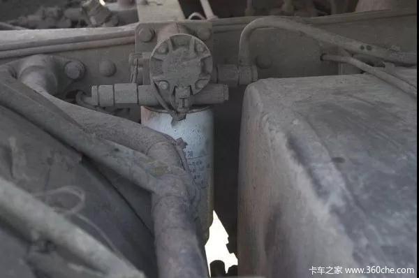

据张师傅回忆,滤清器是自己安装的,安装过程基本上是按照说明书上的流程去做的,只是后面自己觉得排期麻烦,就先往滤清器中灌了油,难不成就是这步有问题?
安装滤清器之前先把内部灌满油的做法其实非常普遍,无论是柴油滤清器,还是机油滤清器大多数人都会这样做。
其实机油滤清器在安装之前灌满机油的做法还可以理解,因为新机油洁净度较好,而且机油滤清器无法手动排气,灌满油之后可以减少机油到达润滑部位的时间,起到保护发动机的作用。
但柴油滤清器如果还用这种办法来操作,则会起到相反的作用。

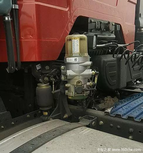

发动机自从进入了共轨时代之后,燃油系统、尤其是喷油器变得非常精密,稍微有一点杂质就有可能造成昂贵的喷油器报废。
灌油法会导致未经过滤的柴油直接进入了滤清器的内腔,如果此时柴油里含有颗粒杂质,将会直接造成喷油器磨损损坏。

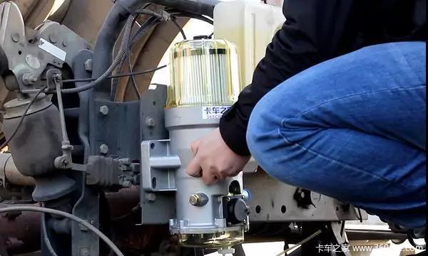

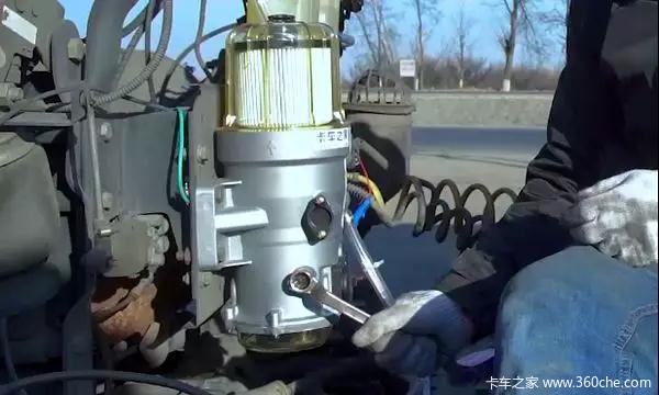

现在的滤清器往往都带专门的排气孔,正确方法是首先将滤清器左端的螺栓拧开,再启动钥匙进行排气即可。
值得注意的是,拧松螺栓只有在第一次使用的时候需要这样操作,之后更换滤芯的时候就不需要拧松。
打开钥匙后,燃油会逐渐上升,由于整个滤清器工作腔容积比较大,初次排气需要一定的时间,要耐心等待油面的上升。 当底部油流出来之后,我们需要把螺丝上紧。
电泵每打开一次的工作时间是五分钟。当到达五分钟的时候,电泵就会自动停止。
当整个发动机的油路充满柴油时,整个安装及初启动就已经全部完成,可以放心正常使用。
